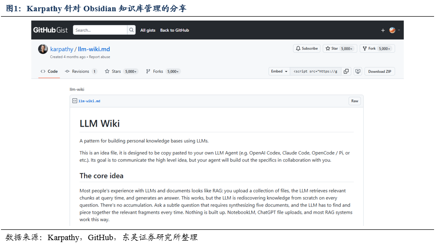

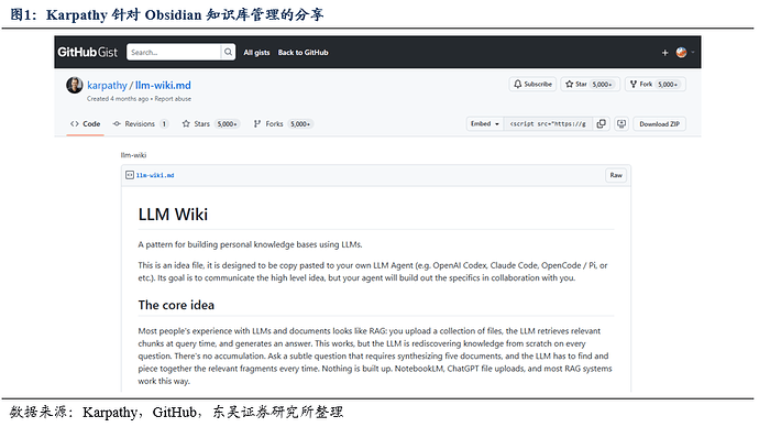

2026年4月,Andrej Karpathy分享了利用大语言模型搭建个人知识库的实践。他提出的“LLM Wiki”思路引发了广泛讨论,也让Obsidian作为研究知识库工具受到更多关注。在这一框架下,研究者持续收集论文、文章、访谈和个人笔记等原始资料,大语言模型则负责阅读、提炼、关联和更新,逐步将分散的信息整理成一套能够长期积累、持续演化的Wiki。
LLM Wiki的核心在于,它提出了一种不同于传统RAG的知识组织方式。传统RAG通常在用户提出问题后,临时从原始文档中检索相关片段,再将检索结果组合成答案;每次查询都需要重新完成信息查找与整理。LLM Wiki则强调预先对资料进行结构化整理,并在新增信息进入后持续维护已有知识体系。具体而言,AI可以:
· 提取资料中涉及的关键人物、机构、主题和观点;
· 新建相关Wiki页面,或更新已有页面;
· 在新增资料与既有内容之间建立关联;
· 识别并标记不同资料之间的矛盾与分歧;
· 根据新增信息修订已有的主题总结和判断。
在这套工作流中,Obsidian不再只是记录零散笔记的工具,而是用于展示和管理原始资料、Wiki页面及其关联关系;大语言模型则负责资料提炼、词条生成、链接维护和内容更新。Karpathy将三者的关系概括为:Obsidian是知识库的“集成开发环境”(IDE),LLM是“程序员”,Wiki则是不断积累和更新的“代码库”。
这一思路减少了人工分类、添加标签和维护链接等重复性工作,也使Obsidian的本地Markdown文件、双向链接和开放结构更适合被大语言模型读取、修改和持续维护。在此基础上,Obsidian的使用方式也从传统的个人笔记与双向链接,进一步延伸为一种由人工提供资料、由大语言模型协助整理和更新的研究知识库。

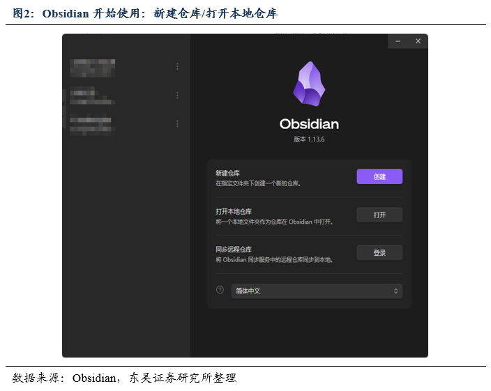

首次打开时,Obsidian会提供两个选项:
新建仓库:创建一个新的知识库,并选择本地保存位置(这个位置会成为仓库文件夹的父文件夹);
打开本地仓库:打开已经存在的Markdown文件夹(即仓库文件夹本身)。

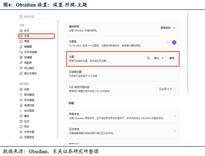

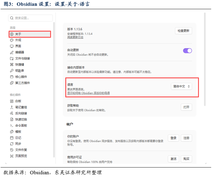

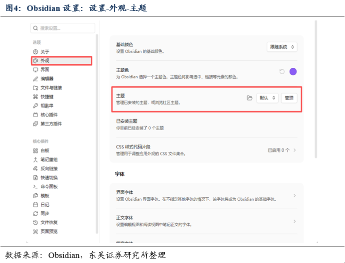

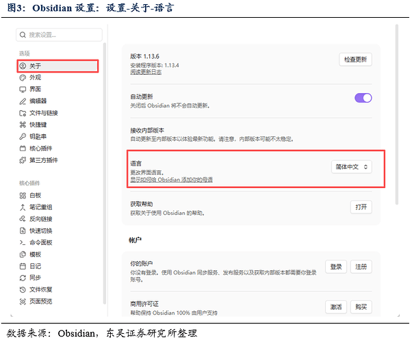

(1)设置语言和外观:在“设置—关于/外观”中选择界面语言、主题和字体大小,确保长时间阅读和编辑时保持舒适。

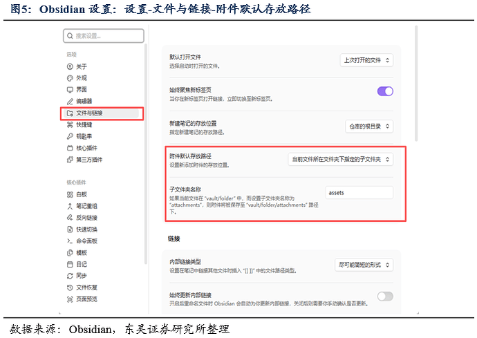

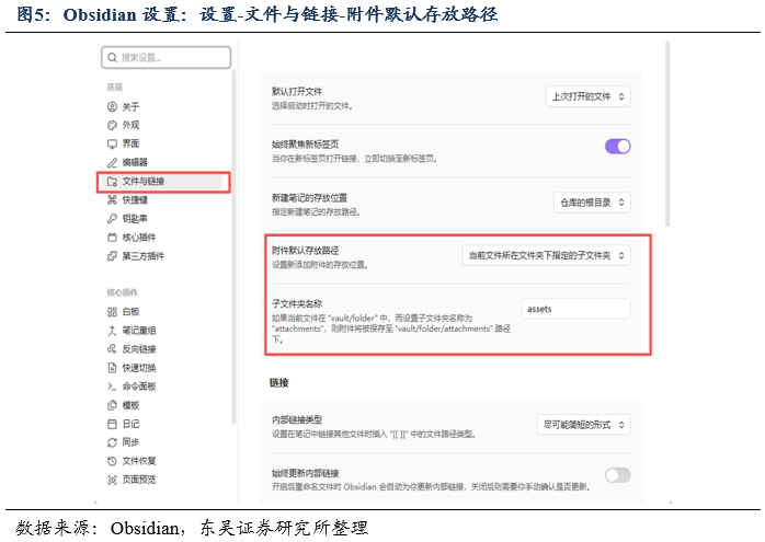

(2)设置附件位置:在“设置—文件与链接—附件默认存放路径”中,将新附件的保存位置设为指定文件夹(例如assets),避免图片、PDF和其他附件散落在主笔记目录下。

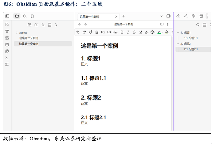

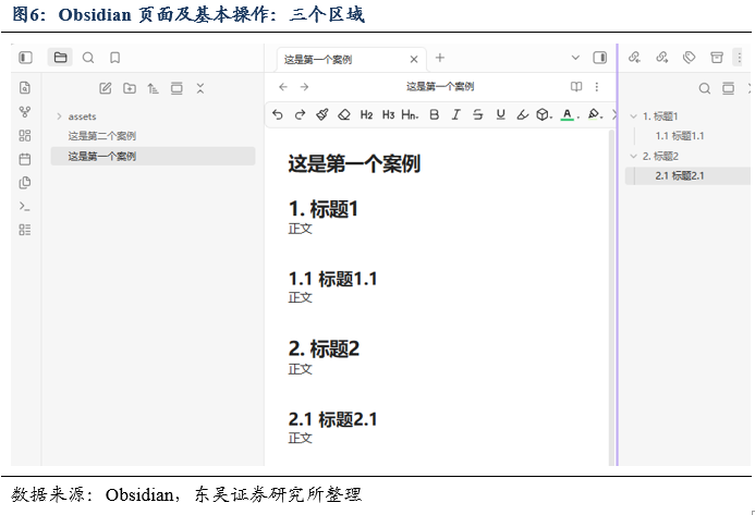

完成仓库指定、语言外观和附件设置后,可以先熟悉Obsidian的页面结构与原生操作。Obsidian的主界面通常由三个区域构成:左侧用于查看文件、搜索和书签,中间用于编辑或阅读当前笔记,右侧可打开大纲、反向链接、属性和插件功能等。各区域均可按使用习惯拖动、折叠或关闭;建议在阅读和写作时保留文件列表与大纲,在梳理内容关系时再打开反向链接和局部关系图谱。

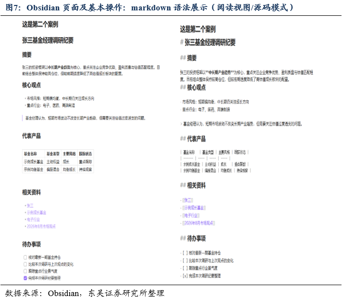

(1)Markdown编辑与阅读:Obsidian使用Markdown记录内容。#用于标题
(2)双向链接与反向链接:在笔记中输入[[即可链接已有页面。例如,一篇项目笔记可以链接[[会议纪要]]、[[任务清单]]、[[相关资料]]和[[主题概览]]。打开任意页面后,可通过反向链接快速查看有哪些资料、观点和任务引用了它。

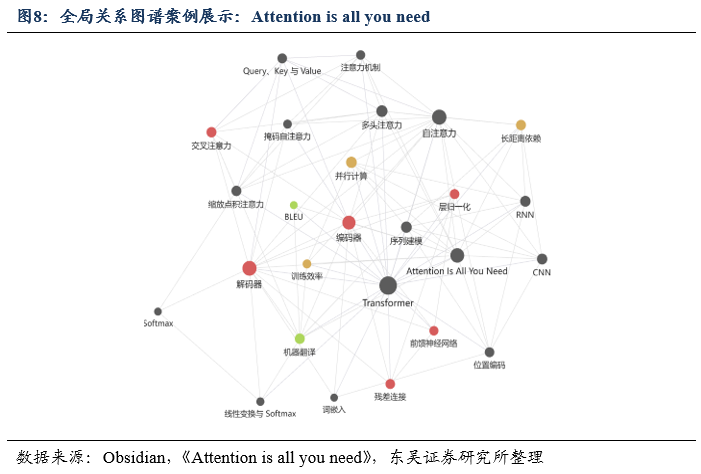

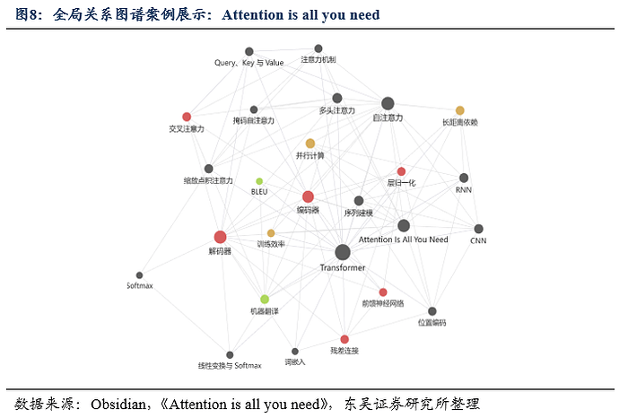

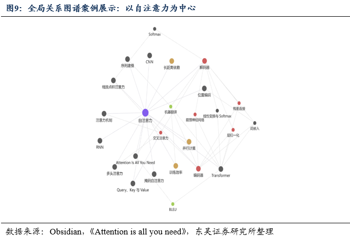

(3)全局关系图谱和局部关系图谱:当知识库中的双向链接逐渐增加后,可以使用关系图谱查看笔记之间的整体结构。图谱中的每一个圆点代表一篇笔记,圆点之间的连线代表两篇笔记之间存在链接;连接数量较多的节点,通常是知识库中被频繁引用的主题、人物或索引页面。点击任意节点可以打开对应笔记,将鼠标悬停在节点上则可以突出显示与其直接关联的内容。
Obsidian提供两种关系图谱:
全局关系图谱展示整个知识库中的链接结构,适合观察主要研究主题、资料聚集区域以及尚未与其他内容建立连接的孤立笔记;
局部关系图谱以当前笔记为中心,只展示与其直接或间接关联的页面,适合围绕某一研究对象追踪相关资料。
查看全局关系图谱时,可以点击左侧功能区的“关系图谱”按钮;查看局部关系图谱时,可以按Ctrl+P打开命令面板,搜索并执行“打开局部关系图”。在图谱设置中,还可以调整链接层级、节点大小、连线显示和分组颜色,并通过筛选条件隐藏不需要展示的文件。例如,输入-path:"assets"可以隐藏assets文件夹中的图片和附件,减少无关节点对图谱的干扰。还可以按照文件夹、标签或文件名称设置不同颜色,用于区分人物、机构、主题、事件和原始资料等不同类型的笔记。
需要注意的是,关系图谱展示的是笔记中已经建立的链接,而不是AI自动识别出的全部语义关系。连接较多也不必然意味着某篇笔记更重要,孤立笔记也可能只是尚未完成整理。因此,图谱更适合用来检查知识库结构、发现遗漏的连接和辅助资料探索,而不宜单独作为判断内容价值的依据。

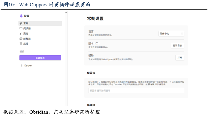

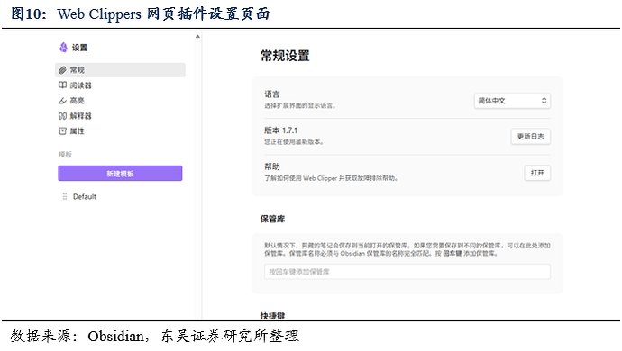

浏览器插件:Web Clipper
Web Clipper是Obsidian官方提供的免费浏览器扩展,用于将网页内容、高亮段落和网页元信息快速保存到本地仓库。它适合归档文章、教程、公告、论文和网页资料,并保留原始链接、抓取日期和内容来源,避免资料只停留在浏览器收藏夹中。
安装方法:跟随官网指引安装即可,具体步骤可参考Obsidian Web Clipper 简介—Obsidian 中文帮助。
初次安装后可以在扩展选项截面设置语言、快捷键、字体、背景、命名规则、保存位置等(按默认也可)。
对于需要长期保存的网站,可以进一步使用模板自动生成统一的YAML属性和笔记结构。例如,网页剪藏可自动带上type: web-clip、source、published、clipped等字段,再补充[[相关主题]]、[[相关项目]]和“内容摘要”等内容。
基本使用流程如下:
打开需要保存的网页,先确认来源可靠、页面内容完整;
对关键观点、数据和结论进行高亮(可选);
点击浏览器工具栏中的Web Clipper图标,或者依次选择“右键—Obsidian Web Clipper—Save this Page”;
检查标题、标签、链接和正文提取结果后,点击“添加到Obsidian”;
回到Obsidian中修改笔记内容,增加评论(可选)。
需要注意的是,Web Clipper默认保存的是网页正文及其网络图片链接,图片并不会自动下载到本地。若希望离线保存图片或避免原始链接失效,可在Obsidian中执行“下载当前文件内的所有附件”,并定期检查重要剪藏页面是否能够正常打开。

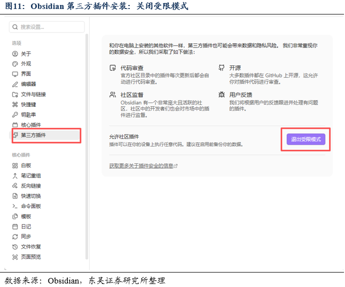

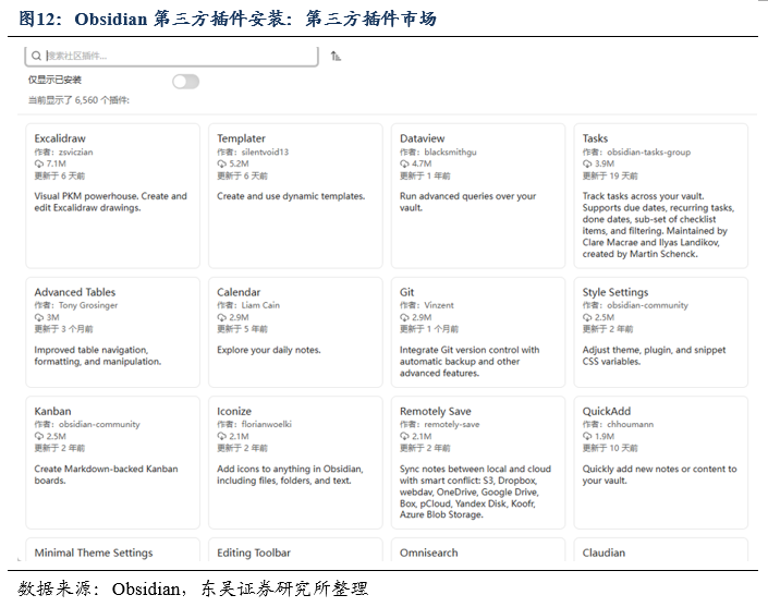

以下推荐插件均为第三方社区插件。首次使用前,需要依次进入“设置—第三方插件”,在“允许社区插件”区域点击“退出受限模式”。受限模式是Obsidian为保障数据安全设置的默认保护机制,关闭后才可安装和运行社区开发者提供的插件。由于第三方插件可能读取或修改仓库中的笔记内容,建议优先选择安装数量较多、持续维护且代码开源的插件,并在启用前做好仓库备份。
退出受限模式后,可在“第三方插件”页面点击“浏览”,进入Obsidian社区插件市场。使用者可以通过插件名称或功能关键词进行搜索,并结合插件介绍、安装数量、最近更新时间及开发者维护情况选择合适的插件。进入插件详情页后,依次点击“安装”和“启用”即可完成配置;需要注意的是,仅完成安装并不会自动启用插件,后续还可在“已安装插件”列表中统一管理插件状态和具体设置。
需要注意的是,不同仓库之间的插件及其配置并不共享。新建仓库后,如果需要复刻原仓库的插件环境,可以将原仓库中的.obsidian文件夹内的plugins文件夹(保存第三方插件及其配置)和community-plugins.json(记录已启用的第三方插件)等配置文件一并复制到新仓库的相应位置。

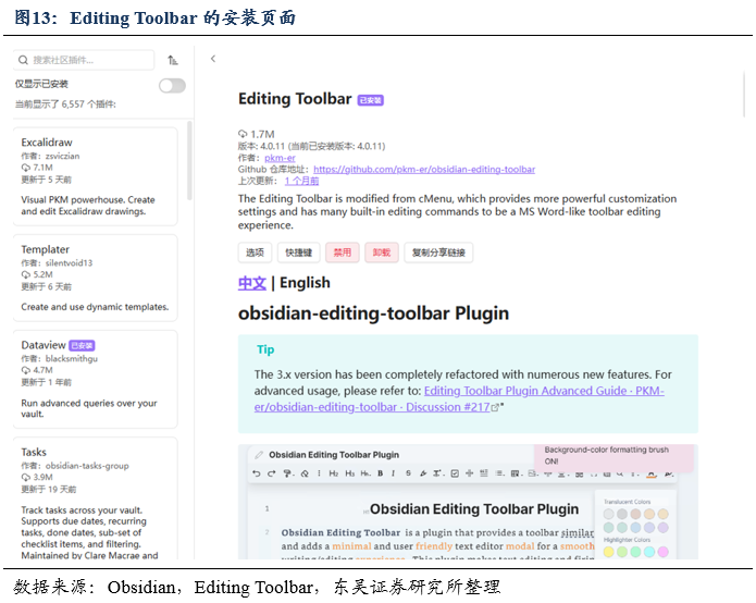

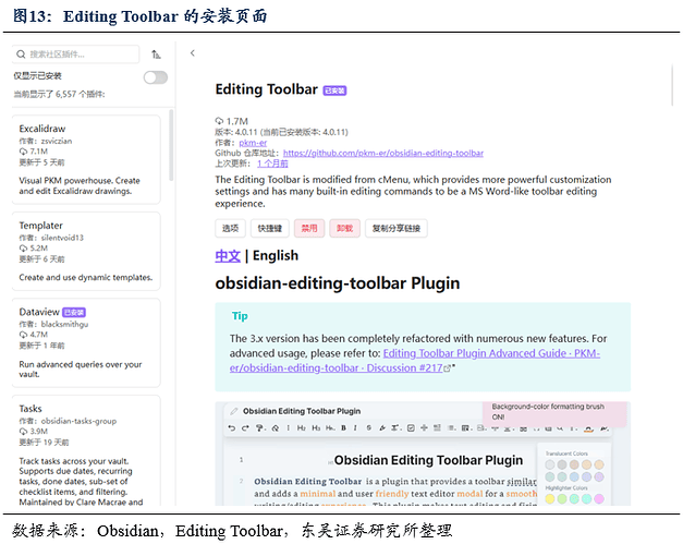

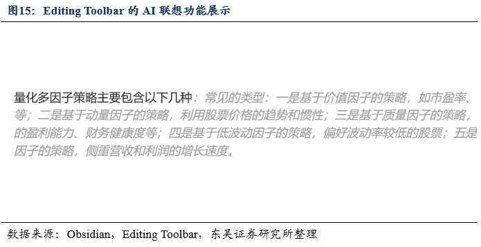

Editing Toolbar:可视化编辑Markdown

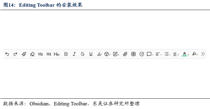

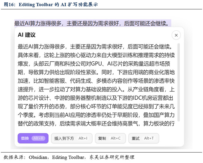

如果不熟悉Markdown语法,或习惯使用Word等传统文字处理软件,可以安装Editing Toolbar。该插件能够在Obsidian编辑界面中增加类似Microsoft Word的可视化工具栏,将标题、加粗、斜体、下划线、字体颜色、对齐方式、列表及缩进等常用编辑命令集中展示,减少记忆Markdown语法和快捷键的成本。可以在社区插件市场搜索“Editing Toolbar”,进入插件详情页后依次点击“安装”和“启用”。
启用后,Editing Toolbar会在笔记编辑区域显示可视化工具栏,可以通过点击按钮完成常用格式设置,获得更接近传统文本编辑器的操作体验。除默认工具栏外,该插件还支持顶部固定、跟随光标等显示方式,并允许根据使用习惯调整命令、图标及排列顺序。对于刚开始使用Obsidian、尚不熟悉Markdown语法的使用者而言,该插件能够显著降低笔记编辑门槛;但其本质仍是调用Obsidian命令并生成Markdown内容,不会改变笔记以本地Markdown文件保存的方式。
此外,Editing Toolbar还提供AI辅助功能,可用于联想、扩写、专业化改写、翻译和格式化等操作,为笔记编辑提供类似IDE代码补全的交互体验——“像写代码一样写笔记”。

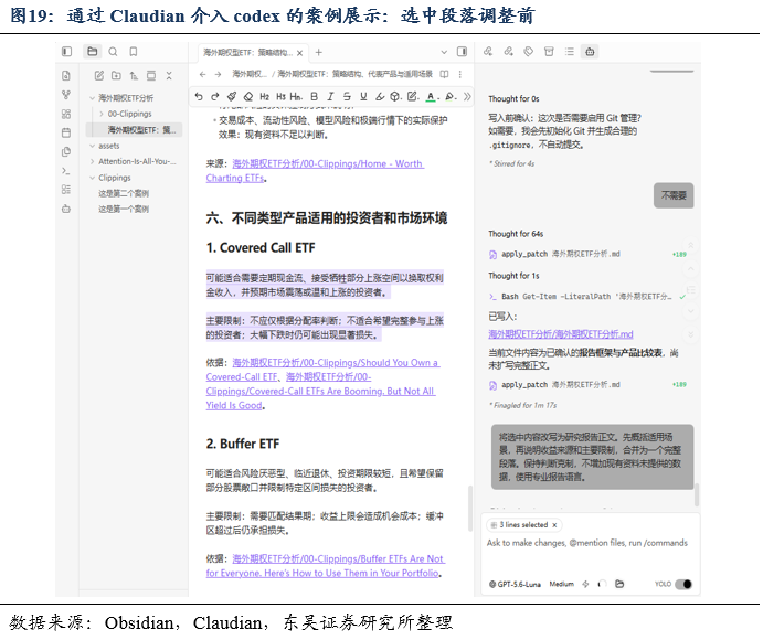

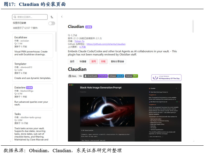

Claudian:AI协作撰写研究报告——海外期权ETF报告撰写(案例1)

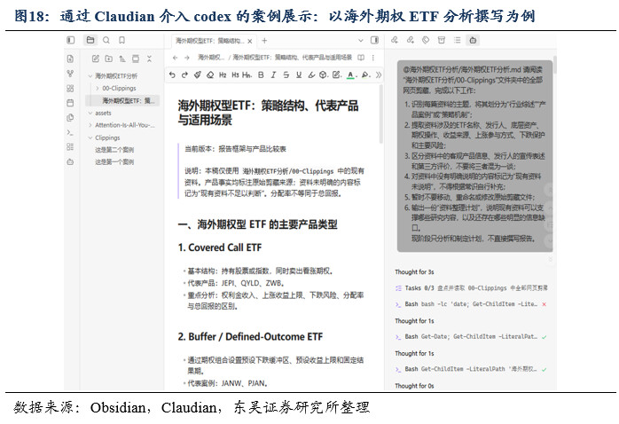

Claudian是一款将AI Agent引入Obsidian的插件,可以把它理解为知识库中的智能研究助手。它不仅能够围绕当前笔记进行问答、总结和改写,还可以结合库内已有资料,协助检索信息、梳理观点、发现笔记之间的联系,并完成更复杂的内容处理任务。
对程序员而言,在IDE中接入AI已经成为较为常见的协作方式:AI可以读取项目文件、理解上下文,并直接参与代码编写与修改。Claudian将类似的工作方式引入Obsidian,使整个仓库成为AI的工作目录。与仅围绕当前对话生成文字的普通AI工具相比,Claudian可以读取仓库中的多篇笔记,在已有资料基础上搭建报告框架,并直接修改当前Markdown文件。
下面以“海外期权型ETF研究”为例,展示从网页资料整理、报告框架生成,到局部改写和全文风格统一的完整过程。

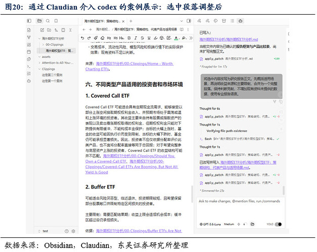

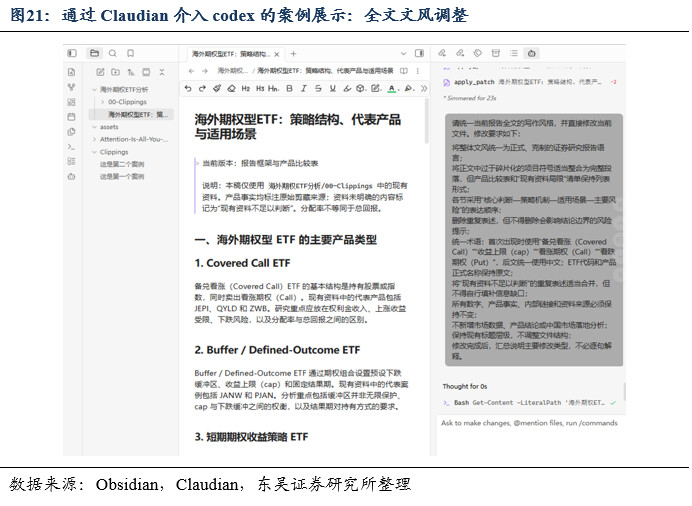

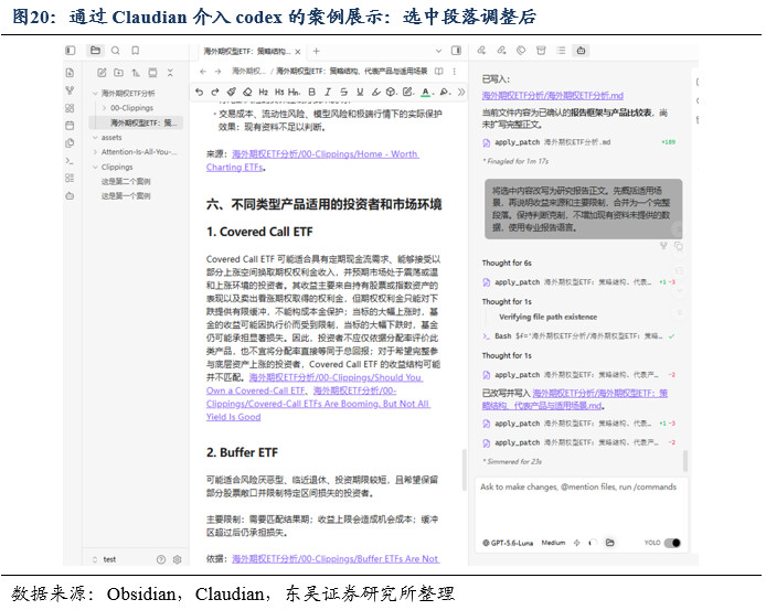

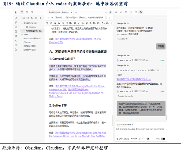

首先,利用Web Clipper将海外期权型ETF的行业文章和产品资料保存至Obsidian,并要求Claudian阅读指定文件夹中的全部网页剪藏。识别资料涉及的ETF类型、代表产品、期权结构、收益来源和主要风险,并在资料不足时保留信息缺口。
在形成报告框架后,仍然可以对具体段落进行精细控制。例如,初稿中有关Covered Call ETF适用场景的内容采用提纲式表达,句子之间较为割裂,尚未达到正式报告的行文要求。此时,可以直接选中目标段落,要求Claudian在保留原有判断和资料来源的基础上,将其改写为完整的研究报告正文。
完成修改后,原有的提纲式内容被整合为逻辑连贯的段落。除局部修改外,Claudian还可以从全文层面统一报告的表达方式。通过设置这些边界,AI负责执行大范围、重复性的文字整理,研究者则继续控制事实口径、结论强度和报告结构。
整体来看,Claudian在Obsidian中的作用并不只是“续写一段文字”,而是围绕知识库中的已有资料参与报告生产的多个环节:前期可以跨笔记检索和整理信息,中期可以搭建报告框架、生成产品比较,后期则可以完成局部改写、术语统一和全文审阅。Claudian能够明显减少资料搬运和机械编辑工作,使Obsidian由静态的笔记存储工具进一步转变为可由研究者与AI共同维护的研究工作空间。

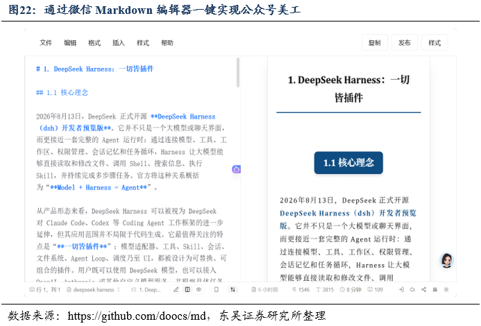

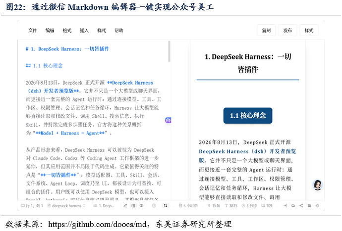

以Markdown作为主要编辑格式,后续转换为其他文件格式也比较方便。例如,可以通过Pandoc导出Word、PDF等常用格式,也可以借助社区维护的网页工具、插件或技能,将内容转换为公众号文章格式。

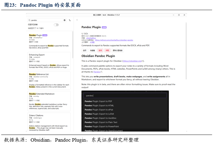

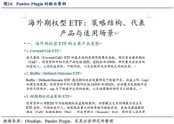

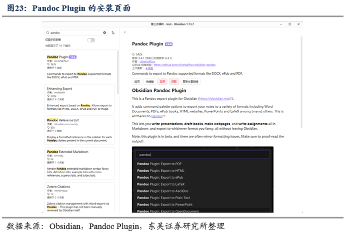

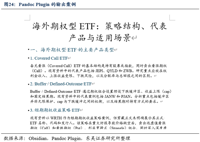

Pandoc Plugin:将Markdown导出为Word或PDF等格式
如果希望在Obsidian中将Markdown笔记方便地导出为Word,推荐安装Pandoc Plugin。该插件可以直接在Obsidian内调用Pandoc,省去频繁打开命令行执行转换命令的步骤,更适合日常写作和报告导出场景。
需要注意的是,Pandoc Plugin主要承担调用与配置功能,本身并不包含Pandoc主程序。即使不安装插件,也可以直接通过命令行调用Pandoc完成Markdown、Word、PDF等格式之间的转换;安装插件的主要作用,是将这一过程集成到Obsidian中,让使用过程更加顺畅。
根据Windows、macOS或Linux系统选择对应版本进行安装:
Pandoc - Installing pandoc
安装完成后,Pandoc Plugin即可调用本地安装的Pandoc程序执行文档导出。实际使用时,可以通过Ctrl+P打开命令面板,搜索“Pandoc”并选择对应的导出命令。若默认导出样式无法满足需求,还可以进一步配置自定义模板,对字体、标题层级、页边距等格式进行统一设置。

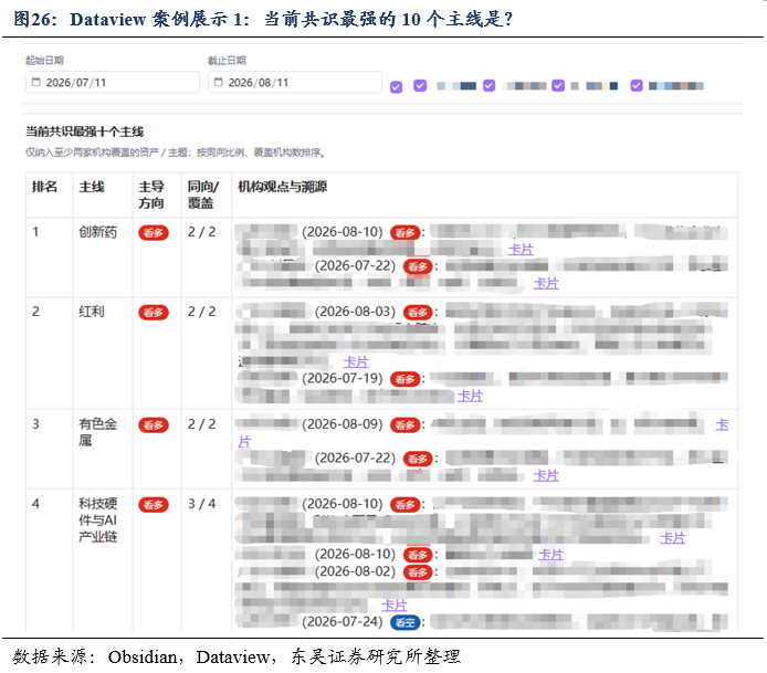

Dataview:知识看板化——卖方观点跟踪(案例2)

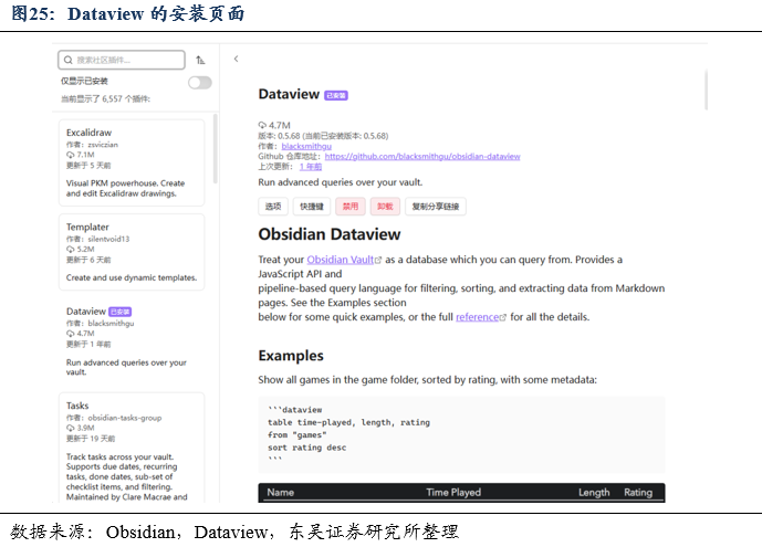

Dataview是Obsidian中用于结构化查询和动态展示笔记的第三方插件。它能够读取笔记的Properties、标签、任务状态及文件信息,并根据预设条件自动生成表格、列表或任务清单。例如,可以按主题集中查看相关笔记,筛选尚未完成的任务,或追踪近期更新的文件。与手工维护目录相比,Dataview生成的内容会随着笔记和属性的变化自动更新,因此适合用于构建资料索引、项目清单和知识库看板。
为了展示Dataview在投研知识库中的实际应用,下面以卖方观点跟踪为例。首先,可以通过前文介绍的浏览器插件Web Clipper收藏感兴趣的卖方公众号文章;在具备相应权限的情况下,也可以直接收集研究报告PDF,并将这些材料整理为结构统一的观点卡片。随后,再利用Dataview将报告原文、观点卡片和主题词表关联起来,生成能够持续更新的研究看板。本文选取四个具有代表性的卖方策略团队作为跟踪对象,用于观察市场共识、机构间的观点分歧,以及卖方观点随时间发生的变化。

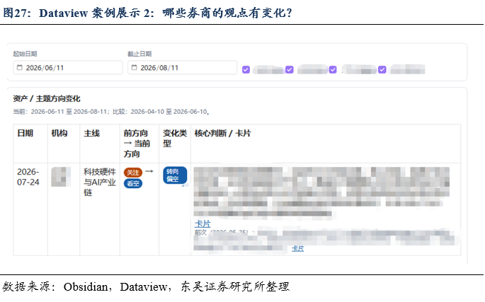

以图中的统计区间为例,在完成卖方策略团队观点卡片的整理后,可以借助Dataview快速识别当前市场的共识与分歧。四个策略团队普遍关注创新药、红利、有色金属以及科技硬件与AI产业链。其中,前三个方向的判断相对一致;科技硬件与AI产业链虽然关注度较高,但同时存在看多与看空观点,因而成为当前分歧较为明显的主线。
进一步地,还可以通过比较前后两个等长时间区间,识别单家机构观点的边际变化。例如,图中某策略团队对“科技硬件与AI产业链”的判断由“关注”转为“看空”,表明其立场明显转向谨慎,甚至偏向负面。
通过上述流程,Dataview将分散的报告材料和观点卡片转化为结构化、可查询的研究看板,支持同时观察市场共识、机构分歧和观点变化。每条结果还可以回溯至对应的观点卡片及原始报告,最终形成一套可追溯、可复核的卖方观点跟踪系统。

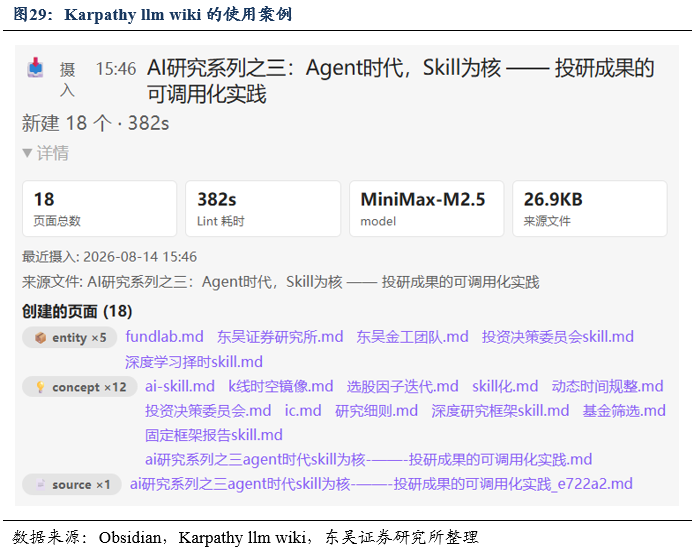

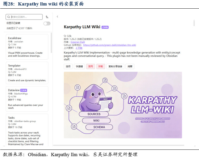

Karpathy llm wiki:AI自动搭建知识网络
Karpathy LLM Wiki是一款基于Andrej Karpathy“LLM Wiki”理念开发的Obsidian社区插件,定位是将零散笔记转化为可持续维护、可检索的结构化知识库。用户导入Markdown笔记或PDF后,插件会调用大语言模型识别其中的实体与概念,自动生成相互链接的Wiki页面、来源页和索引,并支持基于已有Wiki进行对话式查询。与普通的单篇摘要工具相比,它更强调跨文档的知识拆分、去重、关联和增量更新,适合将研究报告、会议纪要及专题资料逐步沉淀为可复用的研究知识网络。插件支持多种云端及本地模型;首次使用时,需要在设置中选择模型服务商并完成连接测试,同时配置Wiki的输出目录、语言、提取颗粒度和Schema。
在插件设置页面中,用户可以选择并配置LLM服务商与模型,完成连接测试,并进一步设置Wiki文件夹、输出语言以及实体与概念的提取颗粒度。提取颗粒度越高,生成的知识页面越丰富,但相应的处理时间和模型额度消耗也越大。此外,插件支持初始化或编辑Schema;用户可直接修改schema/config.md文件,调整实体分类、概念类型及页面组织规则,从而构建符合不同研究需求的Wiki结构。

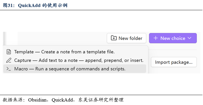

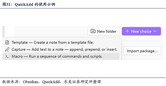

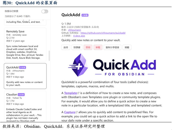

QuickAdd:笔记流程自动化

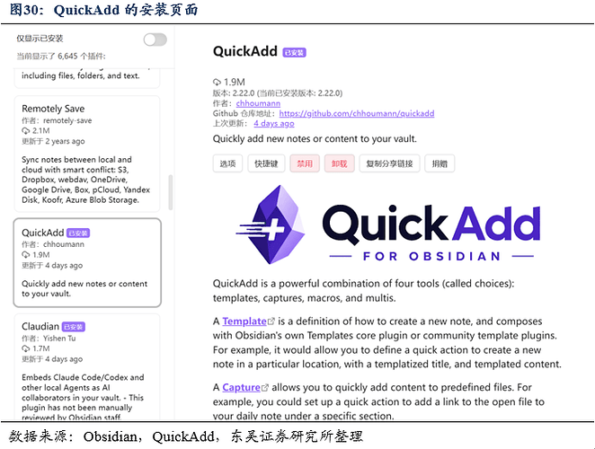

QuickAdd是一款用于快速记录和自动化笔记流程的Obsidian社区插件,可以将新建文件、调用模板、采集信息和连续执行命令等操作封装为可重复使用的快捷指令。插件主要提供Capture、Template、Macro和Multi等功能:既可以把临时想法直接追加到指定笔记,也可以根据预设模板创建结构统一的会议纪要、调研记录或项目文档,还能通过变量、输入框和多步骤命令完成较复杂的工作流。对于研究人员而言,QuickAdd能够减少重复的新建、命名和字段填写操作,使资料录入更加规范,并为后续汇总和查询工作提供结构化的数据基础。完成选项配置后,可通过命令面板或快捷键调用相应流程。
常规的模板插入可通过Obsidian核心插件Templates或社区插件Templater完成。相比之下,QuickAdd的优势在于能够将模板调用与交互式信息采集、文件命名、保存路径设置及后续命令串联为一套完整流程。用户只需触发一次指令,即可根据提示填写关键字段并自动生成结构化笔记,尤其适合会议纪要、调研记录等使用频率较高、格式相对固定的场景。

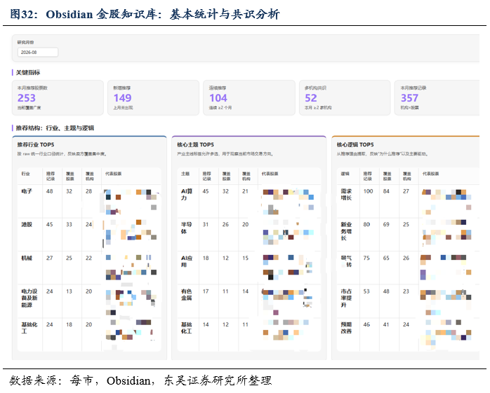

此前我们团队主要通过静态Excel表格展示金股数据,并由代码定期更新,将不同券商的推荐按行业进行横向汇总。这种方式便于浏览,但本质上仍是“行业×券商”的二维展示,难以直接回答跨机构共识、推荐持续性、主题热度变化等问题,往往还需要额外筛选和统计。
因此,在保留原始数据的基础上,进一步将券商、股票、行业、主题、推荐月份和推荐状态等字段结构化,并借助Obsidian与Dataview搭建可交互的金股知识库。这样,金股数据就不再只是按月更新的股票名单,而能够转化为持续跟踪卖方配置偏好的研究数据库。
借助Obsidian,可以将分散在不同月份Excel表格中的金股记录统一沉淀为可持续更新、可检索、可追踪的结构化数据,并围绕“看什么、谁在看、如何变化”搭建研究驾驶舱。
研究驾驶舱围绕当月推荐情况、跨机构共识、主题热度和推荐逻辑四个层次展开:
(1)本月金股总览
从推荐数量和机构覆盖入手,统计当月新增推荐、连续推荐及核心金股,并展示行业、产业主题、投资逻辑和组合属性的分布,回答“本月券商主要覆盖哪些股票,推荐集中在哪些方向”。

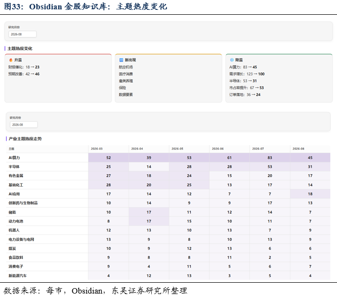

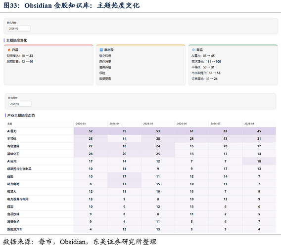

(3)主题热度变化
通过升温降温图和趋势表,追踪产业主题近几个月的推荐热度,识别主题新增、持续升温和热度回落等边际变化。同时结合核心股票的新增、连续推荐及机构覆盖变化,判断卖方关注是在扩散、强化还是降温。趋势表保留按月的完整数据,并通过色阶直观呈现不同主题的热度强弱。

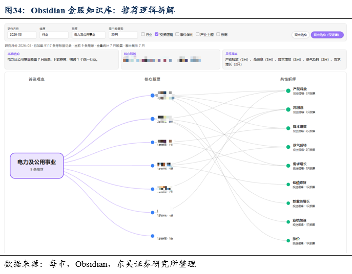

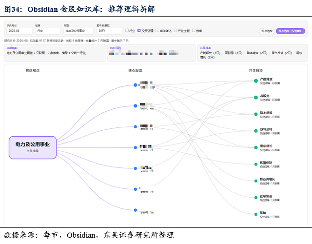

(4)推荐逻辑拆解
将券商原始推荐理由整理为“股票—行业—产业主题—投资逻辑—事件催化—机构”的结构化关系,并通过关系图谱进行下钻分析。使用者可以按研究月份、行业、产业主题、投资逻辑和事件催化进行筛选,也可以在“观点结构”和“观点结构(仅逻辑)”两种视图之间切换。
例如,选择某一研究月份和“电力及公用事业”行业后,可以查看当月涉及的全部推荐股票,以及它们共同关联的投资逻辑和机构。若关系集中在产能释放、高股息、降本增效、景气反转和需求增长等标签,说明该行业的卖方配置并非由单一主题驱动,而是同时包含经营改善、盈利增长和组合防御等多重考量。
借助Obsidian,金股研究可以从“本月推荐了哪些股票”进一步延伸至以下问题:
哪些行业和主题正在形成卖方共识;
哪些投资逻辑正在升温或降温;
哪些股票共享相似的推荐依据;
哪些机构在持续强化同一条投资主线。
通过持续积累这些结构化信息,原本按月更新的静态金股名单可以逐步转化为一套可追踪、可比较、可复用的研究数据库,使金股研究从单纯的结果展示,进一步延伸到对卖方共识、边际变化和投资主线演化的持续观察。

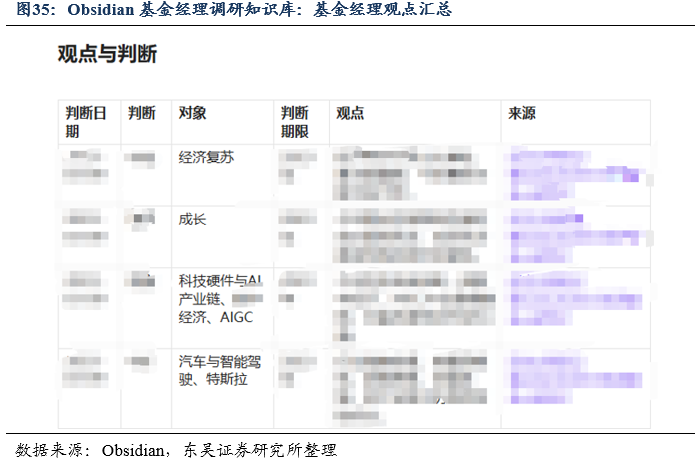

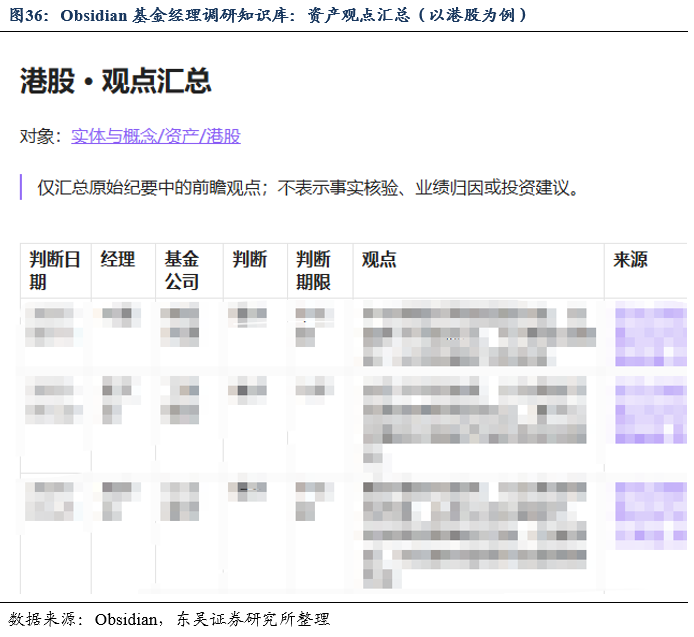

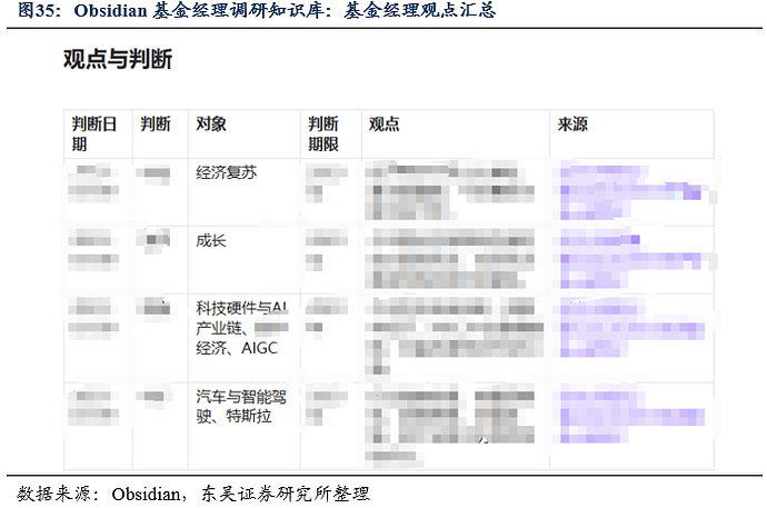

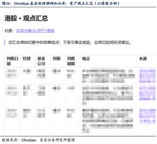

3.2基金经理调研知识库(案例4)
基金经理调研资料通常分散在本地文件、在线会议记录和零散的调研纪要中。单次调研结束后,如果缺少统一的整理方式,后续很难快速回顾某位基金经理的历史判断,也难以从不同调研对象的观点中提炼对同一行业或资产的共性认识。为此,可以将本地与在线调研结果统一沉淀到Obsidian中,并通过模板为基金经理、调研日期、行业主题、资产类别、观点方向、判断期限和原始来源等信息建立结构化字段。
在此基础上,基金经理调研知识库主要支持两类查询:一是跟踪某位基金经理在不同时间对行业主题、具体资产和市场风格的观点变化,从而理解其判断框架与关注方向;二是围绕某个资产或行业主题,回顾历史上不同基金经理的观点、判断方向和有效期限,比较机构之间的共识与分歧。每条观点均保留调研日期和原始纪要链接,方便从汇总结论回到原始材料进行核验。
通过这种方式,零散的调研纪要可以转化为一套可持续积累、可横向比较、可回溯验证的基金经理观点数据库,既支持跟踪单一基金经理,也有助于从更长时间和更广范围理解机构对行业与资产的判断变化。
