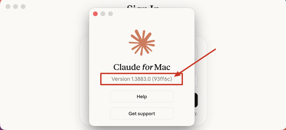

手把手教程首先确保自己的 claude code Desktop APP 更新到最新了,版本号要大于 1.3883.0
